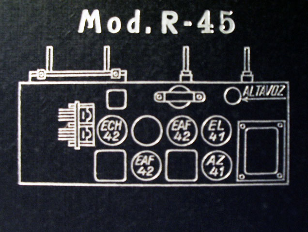

De paso preguntar si alguien tiene el esquema de una radio marca Ondina, modelo R45. Es una radio española.
Muchas gracias.

Está difícil conseguir el diagrama original, pero sabiendo la serie de válvulas seguro que tenemos uno muy similar que te sirva de guía.

La serie de válvulas.

Exacto. Esas son las válvulas que lleva.

la Radio Philips BE382A tiene la misma serie de válvulas.
Te puede servir como guía:
BE382A.pdf
(594.91 KiB) Descargado 1530 veces

Gracias! Miraré. Es por el tema del filtro del rectificador y unos condensadores
En la etapa de salida. Muchas gracias de nuevo.

Muchas gracias. Ya está funcionando. Soys geniales¡¡¡
