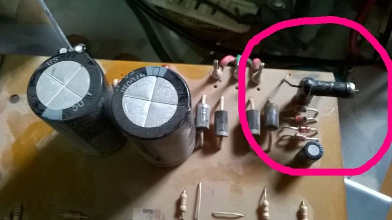

Hola colegas que tal, me llegó un equipo con salida de Audio explotada y pistas quemadas, supongo por agregarle salidas extra de parlantes con conectores no aislados. Necesito saber de valor de la resistencia que une 0v (masa) al chassis.
Envío fotos de la misma y su posición. Desde ya muchas gracias colegas.

Creo recordar que es de 10 ohm, marron negro negro, el diagrama no se encuentra salvo algun parecido a Fender

Gracias Tatuza, efectivamente es de 10 ohms un amigo me envio recien una foto del equipo con la resistencia.TATUZA escribió: ↑Lun Abr 10, 2017 6:42 pmCreo recordar que es de 10 ohm, marron negro negro, el diagrama no se encuentra salvo algun parecido a Fender
